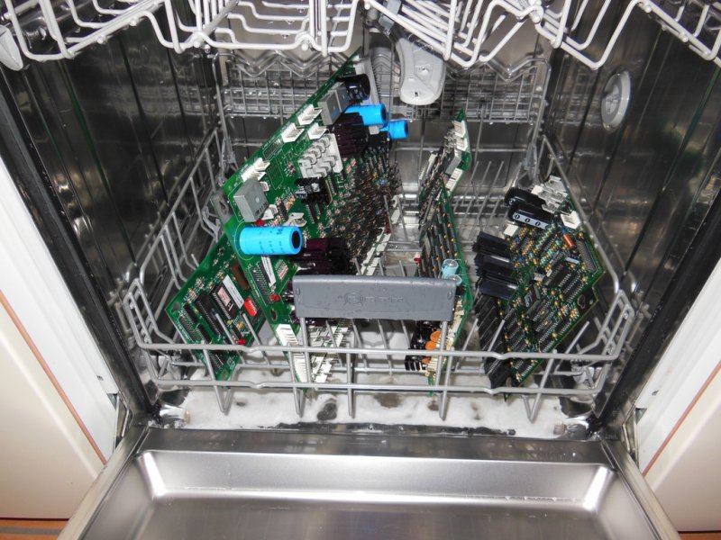

Cartes au lave vaisselle...
Le feriez-vous?
Perso non mais je sais que certains le font....

Moi c'est pschit dégraissant et rinçage eau chaude.
ça me semble peu économique/écologique, faudrait remplir le lave vaisselle vivi
Alors je vous dit : A ne pas faire ! Car la chaleur du LV peut tout endommager
Déjà vu avec un client .... Comme dit par JP2 et mes articles, il faut un petit bain et pas noyer le tout :p et le cramer :p
Mais si David, on peut le faire.
On n'a pas dit qu'il fallait rebrancher les cartes juste après le programme lavage.
Si on met les cartes ensuite au sèche linge, je pense que cela doit pouvoir éventuellement le faire.
MDR.
Mais non Christophe t'as pas compris , faut les mettre au micro onde ! :p
