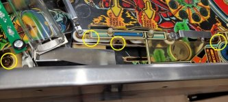

J'ai des ampoules pilotées qui ne fonctionnent pas sur le côté gauche, bien qu'ayant la doc je ne trouve pas sur la carte driver les transistors correspondants a celle-ci.
Au niveau des connecteurs, j'ai repris quelques soudures sèches.
Voici une photo de la zone concernée.

Je viens de refaire le connecteur J 2 de la MPU les ampoules pilotées sortie de tube fonctionnent à nouveau, pour celle du bas nettoyage de la douille oxydée tout est OK.
