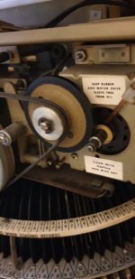

Wurlitzer 2800 : Bruit au niveau de l'entrainement plateau

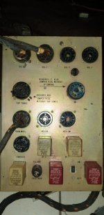

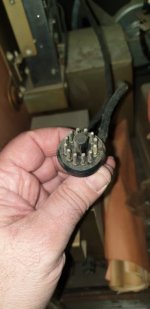

Bonjour comment remettre en route le golden bar jai vue que la fiche était débranché il y a bien une fiche femelle mais il y a des une fiche avec des strap faut il enlever cette fiche ou manque til un boitier merci

Alors sache un palier en bronze sèche avec les années
En fait il faut démonter le palier
Le laisser (et que le palier donc pas à faire dans la machine montée) 24 H dans une huile très très fine
Ainsi l'huile va combler les vides dans le palier (vide miniature) et il va s'engorger d'huile
Ce qui fera après le lubrifiant entre le palier et l'axe
