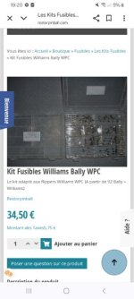

N'ayant pas de fusible de rechange je vais en commander sur rp voir photo si j'ai bien choisi les bon?
Et ensuite vu que je vais passer une commande, tant qu'à faire si faut prendre autre chose
Genre pont de diode br5? C'est quoi qui pourrait me faire péter le fusible j116

Celui qui est grillé le 3 AMp là c'est le 12V accessoires
OUi du coup tu as les optos qui ne marchent pas , ni le ballon

Oui je vais commander les fusibles je vais déconnecté j116 remettre un nouveau fusible et s'il tient à moi de vérifié carte opto
Ai je bien raisonné ?
