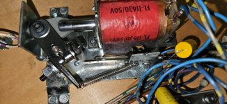

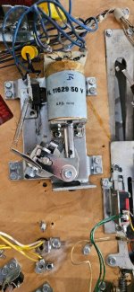

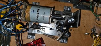

Resolu Williams Diner bobines différentes sur batteurs
J'allais dire
Si inversion de sens, diodes HS sans aucun doutes
Du coup court circuit
Du coup fusibles sur la Aux Driver certainement HS
Vérifie un peu
Une diode donne 0,570, l'autre donne 1 mv dans les deux sens donc elle doit être hs.
Grilladin de chez grilladin
J'ai vu que tu as prix un cambreur bonne initiative s01
Au passage dans le manuel tu peux trouver le bon sens pour les fil
Oui. Effectivement. Petit à petit je comprends mieux ce type de schéma. Mais je me repère mieux avec les points de connexion des fils , vu que les couleurs ne sont pas évidentes à voir. Ici c'est le sens des diodes qui me donne vraiment l'indication des bornes à identifier sur la bobine.
Tu es d'accord avec le fait qu'une seule diode est hs ?
Cela peut être une ou deux ceci je ne puis dire comme personne d'ailleurs
Une va ce suicider peut être avant l'autre pour sauver sa compagne MDR
MDR menteur on ne te crois pas abu1 (surtout tu soulignes pas cette fois MDRMDR )
lmpec affaire résolue :)
