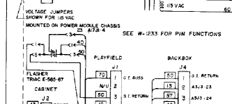

Je m'intéresse aux petites cartes "flasher" et "expander solenoïd" montées sur mon Vector de chez Bally (voir extrait schéma ci-joint)
Par contre j'ai bien compris qu'il est commandé par la carte lampe (laquelle A5 ou A9 ?) car sur le schéma il y a marqué "scr anode lamp driver" (quel thyristor ?) et une ampoule connectée ("solenoïd lite") à quoi sert-elle ?) sans mentionner de numéro de connecteur et de pin de la carte lampe ??(Contrairement aux "flashers" ou c'est indiqué !)
Pouvez vous me donner des précisions ?

Alors on va répondre dans le désordre MDR
Un Sol Expander, comme son nom laisse à penser, une extension de bobines, soit plus de bobines
Je l'ai déjà explicité dans un article mais je refais un p'ti explicatif :
En premier LIEU à coté du SOL EXPANDER il y a une AMPOULE, NE JAMAIS l'enlever, et bien laisse UNE AMPOULE (si on mets une del, simple cela marche plus, ou alors faudra rajouter une résistance)
OUI car cela est piloté par un Thyristor, qui est issu d'une carte LAMPES
ON utilise une seule sortie LAMPES (car chez Bally il y avait plus de codes possible binaire pour doubler cela avec les données de la carte driver) qui commande un relais
Et ce relais pilote deux lignes d'alimentations
Donc on arrive à se retrouver avec 15 bobines + 15 bobines, avec la même driver simplement en alimentant le relais
On passe sur une LIGNE (lampe du sol expander allumée) et si éteinte on est sur l'autre ligne
Voilà en gros un doubleur ici de bobines commandées (chez Williams c'est le relais A/C et chez Gottlieb le relais 'S' )
Sur le vector cela est commandé par :
Via le fil 60
DONC "brun"
Tu retrouves cela facilement sur le plan de câblage
Sur J2 de la carte Lampes pincipale AS 2518-23

Visiblement en dehors du solenoïd expander il n'y aurait qu'un auxiliary driver G I flasher AS-2518-68 qui commande un triac sur la carte d'alimentation (je n'ai pas vu d'autre flasher driver sur les schémas type AS-2518-82 qui ne figure pas non plus dans les pages des pièces détachées du Pacman ?!?), le G I flasher est commandé par A9 J2-5 fil 61, le solenoid expander est commandé par le fil 62 (brun trace bleu) voir photo. Si l'on regarde le schéma de A9 (auxiliary lamp driver) le fil 62 correspond à la pin 12 de J2 (voir photo)
pour la pin 12 de J2 (fil 62) il y a marqué: "to aux driver J1-3" (au lieu de "to pin 2 sol. exp." ,comme sur le Vector) !

Voilà j'ai vérifié physiquement ce weekend le dessous du plateau du Pacman et il y a qu'un flasher ref AS-2518-68 (qui commande le triac sur la plaque d'alimentation)
Donc j'ai mis des annotations (voir photos) corrigeant l'erreur du libellé concernant le fil 62 reliant J2 pin 12 de A9 (c'est la connexion du solenoïd expander J1-2 et non du "aux driver J1-3" !!)
