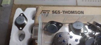

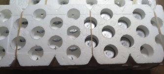

Tient sinon "mes" 3055
ON dirait des copies ce que tu as là
oui MiCa
MDR
elle est bonne.MDRMDR
