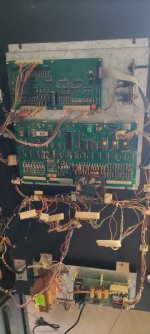

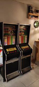

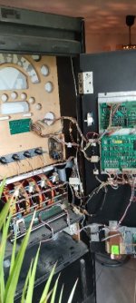

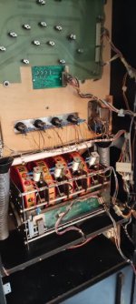

Bonjour a tous , j ai restauré deux bornes tourvision une a 3 rouleau et l autre quatre rouleaux supergum et slivergum , la 4 rouleaux est fonctionnel a 100 % , par contre la 3r rouleaux me fait galèrer , quflqu un aurait il les fichiers de l eprom en copie svp , je sais pas si cela vient de la , mais j ai changé quasi tout les composants refait le câblage mais elle ne redémarre pas
salut !!
Je ne connais pas cette machine; mais j'ai vu une cpu . Il y a un bouton reset dessus . Et la pile est bonne !!!
On dirait un potar aussi PT1 ; il sert à quoi, ajuster le 5V ?
Bonjour jml , oui la pile est bonne , la plupart des composants ont été testés et changé , j ai rembobine le transformateur , mais là je bloque
Le potentiomètre PT1 sert a monter le volume de la machine , pour l autre bouton il ne me semble pas que cela soit un bouton reset , il sert a créditer la machine sans piece , ou faire tourner le moteur de lot , sur l autre machine sur je possède il ne sert a rien

Bon, je ne saurais dire plus.
Mais ; quelque part, tu as de la chance, la majorité est montée sur supports. Ca fait moins de travail.
