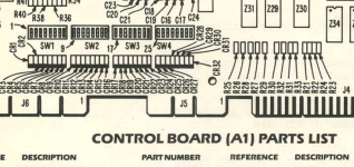

Sur verras sur la cpu les DIp Switchs suivant
SW1 à SW32
Tu vas manipuler une ou deux fois le SW26 et tu le mets sur ON, en haut en somme
et OUALA
Super merci beaucoup ça refonctionne
