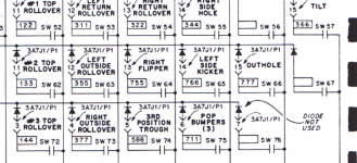

Le 64
Contact en // sur l'EOS du batteur
Fait vite cela car la cpu peut crâmer
Pour en avoir le coeur net tu le démontes et l'isole dans une gaine pendante pendant tes tests
NOn c'est le grand classique de ce contact
Quand non isolé cela va faire remonter 24V dans la matrice à contacts
