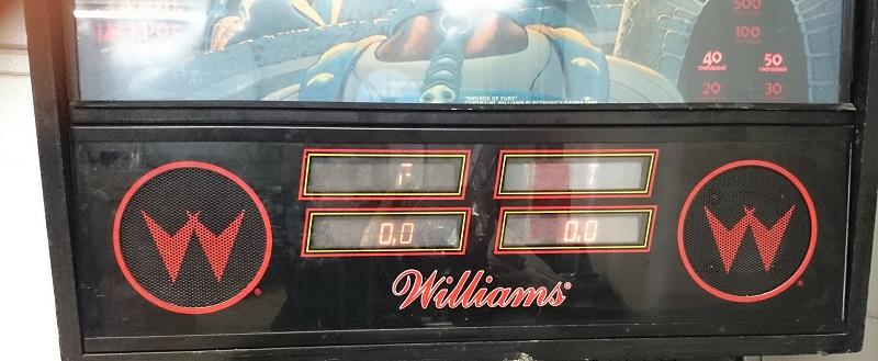

D'après le vendeur , quand on l'allume, aucun éclairage ni son, juste quelques digits qui s'allument sur l'afficheur 3.
Toujours d'après le vendeur il fonctionnait avant un déplacement, est ce que ça pourrait être simplement un problème de connectique?
Sans afficheur je présume qu'on ne peut pas le mettre en test.

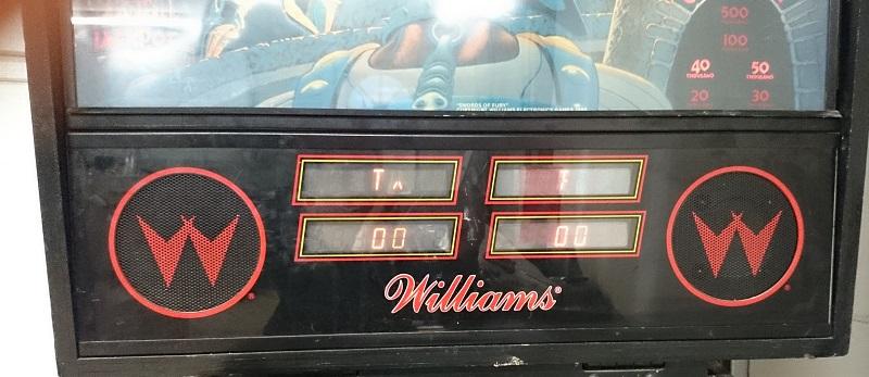

Voici ce qui s'affiche maintenant:
Et le son et les lumières plateaux seraient revenues, mais la partie ne se lance toujours pas.
Vu que tout ça est aléatoire, je reste sur mon idée de connectique.

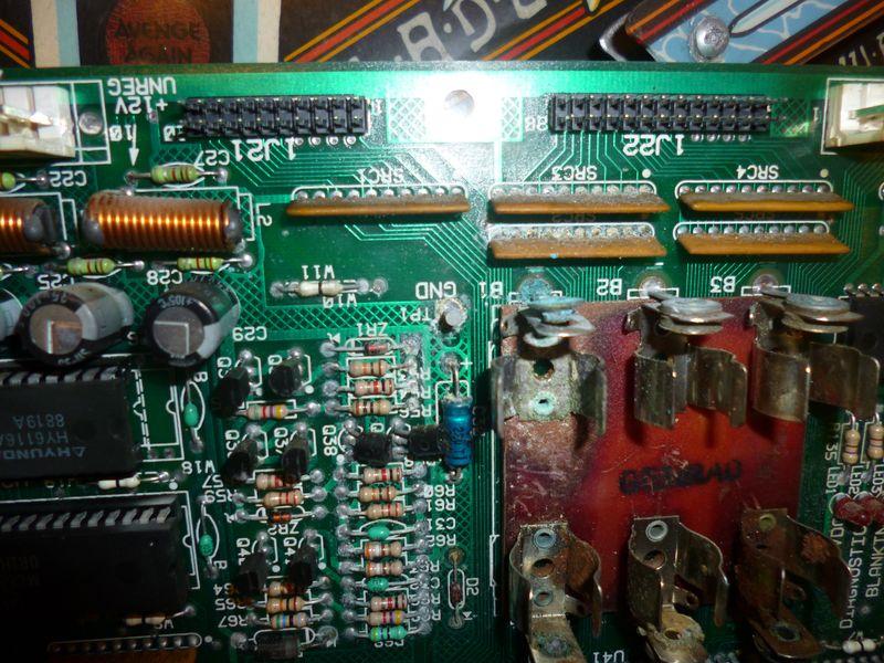

Sur la CPU la led 5v est allumée, la diagnostic clignote et la blanking est allumée.

Je pense que les crédits de mettent, par contre les afficheur rien de mieux, des croix sur les 2 du haut par contre des 0 sur ceux du bas.

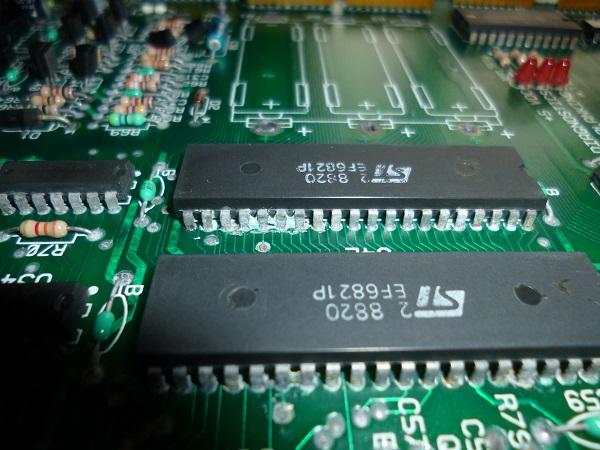

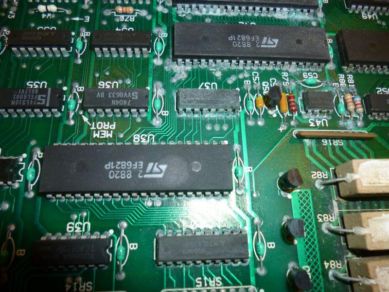

Pfouuu
Pas mal d'acide là
Surtout sous les PIA ....Celle là il faut voir, pas certain de réussir ....
En attendant je vais déjà lui passer un coup de vinaigre, ça évitera que ça s’aggrave encore .
OUi voir enlever la couche
Car j'ai peur que de trop nombreuses pistes soient HS sous les Pia
Après un nettoyage de la CPU, des contacts et plusieurs tentatives d'allumage, il est reparti.... Cool
Maintenant gros nettoyage.
Tu as su enlever l'acide sous les PIAS ?
Ca veut dire que le bain n'a pas suffit pour neutraliser l'acide.
Il faut que je dessoude pour nettoyer c'est bien ça?
Il faut enlever tout l'acide oui ...
Dans le cas de ta carte, il est collé même, mélangé avec le cuivre, et l'étain
Des fois il faut gratter ...
Le mieux est de dessouder les pias afin de bien les nettoyer en dessus?
J'ai gratté partout ou c'était physiquement possible.
Je vais également refaire les soudures qui ne sont pas belles.
