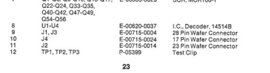

Et par la même occasion, comme j’y suis et que le slimgshot Ass’y droit perd en puissance un équivalent des bobines AO -26-1200 voir photo ainsi que les vis pour tenir la platine au plateau car je viens de me rendre compte s’il y avait un manque oups
Voir la pièce jointe 58611Voir la pièce jointe 58612

Fait moi voir le type de sling que tu as, c'est normalement un axe plein, avec deux circlips et un gros merdier au centre
Genre cela n'est ce pas
