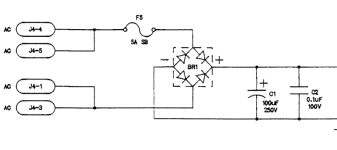

j'ai reperé sur la ppb board 2 fusibles cramés, (J5 et J7) est ce que le problème peut venir de là, si non, d'ou pensez vous qu'il peut venir?
j'aimerai passé commande sur rp de ses fusibles, pouvez vous m'aider pour les references?
Cela n'empêche pas de démarrer

Après les fusibles tu as plein de 5 Amp chez Data :) surtout niveau GI cela flambe bien :)
Mais tu m'as noté des connecteurs et non des numéros de fusibles
donc..

les 2 fusibles HS sont F5 et F7

As tu ton +18V des lampes ?
Dans le fronton :
Prendre la tension sur tout TOUT GROS condensateur , type bouteille
Et sur les deux cosses du fusible (fil noir multimètre à la masse GND de la Power Board) et fil rouge sur les deux cosses (les deux à vérifier) et tu devrais lire 16 à 19V
