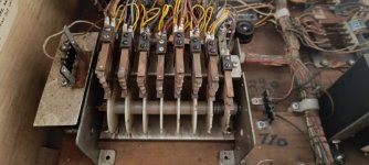

J'ai récupéré il y a 2 semaines un flipper Williams OXO en panne depuis plusieurs années (sorti de grange)
Les engrenages n'étaient pas grippés car ils baignaient dans l'huile, qui créait plus de friction qu'autre chose.
Bref il fonctionne presque bien maintenant à l'exception suivante que je n'arrive pas à régler :.
Lorsque je met plusieurs joueurs, prenons l'exemple de 3 joueurs
Normalement, à la fin de la bille du troisième joueur, le joueur repasse au premier et le numéro de la bille est incrémentée.
Cela fonctionne correctement mais lorsque je passe du joueur 2 au joueur 3, pratiquement à chaque fois la bille est également incrémentée (pas toujours)
Si je choisi 4 joueurs alors cela se passe entre le joueur 3 et le joueur 4 (en fait l'incrémentation de la bille se fait entre l'avant dernier joueur et le dernier joueur, puis après le dernier joueur ce qui est cette fois ci normal)
Ayant un autre flipper Williams, j'ai échangé les disques du Player Unit Disk sans que ça change quoi que ce soit.
Je ne sais pas si j'ai été clair mais si quelqu'un a compris ce que j'ai expliqué et surtout à une idée je suis preneur.
