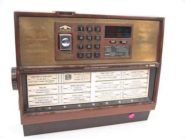

qui peu me dire quel consolette je peu installer sur mon seeburg entertainer et voir une photo si cela et possible merci bernard
Bonjour Le Seeburg a ceci de particulier et a condition qu'il soit équipé d'un steeper c'est qu'il ne supporte BIEN que ses consollettes ..Wurlitzer a le même nombre de fils de branchement mais pas dans le même ordre ni avec le même voltage..Seeburg 160 sélections Wurlitzer suivant les models 100 ou 200.Pour les consolettes Rock ola il faut aimer l'aventure pour tenter et surtout réussir le branchement..
Salut
Sur un Entertainer (électronique) pas de stepper, les consolettes qui vont bien sont les modèles DEC (Digital Electronic Consolette).
bonjour
merci casa 51 pour ta reponse maitenant il faut que trouve cette consolette
