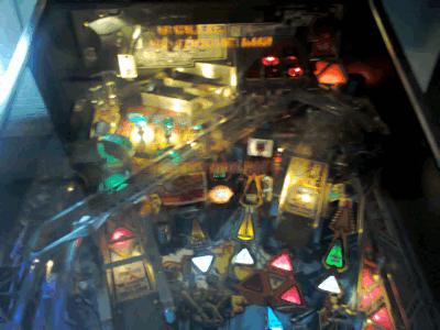

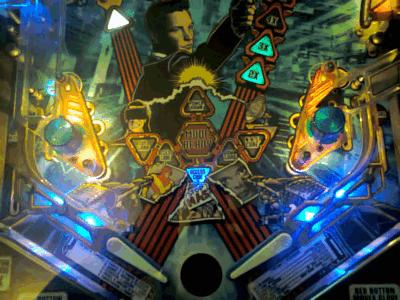

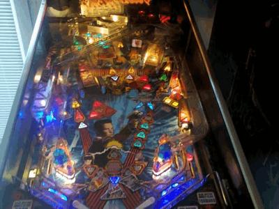

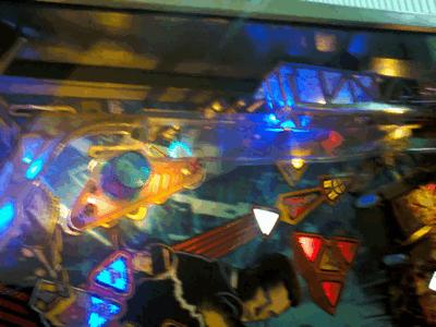

Hello,
Vu le temps dehor...c'est le moment ideal pour avancer mon Johnny Mnemomic de chez Williams
Le Leds bleues ont encore frappe
Avec Mr Broche on avait deja depanne la main et repare les switch manquants, aujourd'hui remplacement des sling shot, les capots de flashers sling shot, elastiques neufs, billes neuves, plateau Novussleeve et batteurs bleus, quelques leds bleus Gi et leds inssert. Reparation du GI.
Me reste deux tip 102 a changer et un molex 0.156 a refaire. On va attendre qu'il fasse beau pour polir les pieds.
Voila voila , place aux photos !!!!

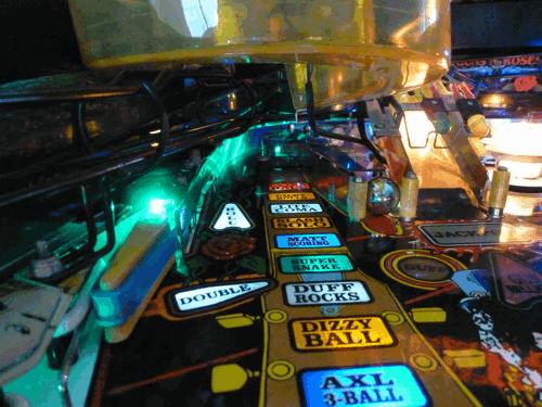

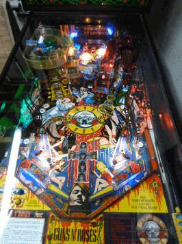

J'adore ce produit, j'en ai vendu plusieurs dizaine de milliers a beaucoup de collectionneurs jusqu'en 2010 puis la concurence et le manque de temps m'ont fait arreter la vente mais je continu d'en monter, c'est beau, c'est mieux et surtout c'est reverssible si besoin. Je comprends les puriste qui traitent les leds de tunning et de denaturalisation mais apres on ne leur impose pas non plus.
Le plus beau flipper que j'ai equipe en leds est le Guns n roses de Data East c'est magic il est vraiement extra:
