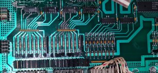

Le weekend dernier, aller ce serait bien de le réparer ! Je l'allume ... Ou là ! L'affichage est en PLS, quelques points à droite à gauche ... Une pin de la nappe sur le circuit cassé (grignoté vert) mais il y a plus grave je pense, les LEDs de la carte CPU sont éteintes.

Faudra que tu nous montres tout cela en photo
Car là on ne peut rien imaginer :)
Donc des photos précisant les soucis énnoncés
Surtout le VERT DE GRIS, l'acide quoi de piles coulées à coup sûr

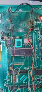

Elle avait été réparée chez un revendeur de flipper la première fois que nous avons eu le blocage sur "ouvrir la". Quelques pistes de refaite, quelques soudures revues, le composant 7402 semble avoir été changé.

J'avais parié juste
OU LA LA
TRES TRES FORTE oxydation là
Cela à coulé jusqu'aux connecteurs et pire bricolé dessus
Ceci je ne ferai pas clairement
Tout à été niqué sur l'acide pfouuu
Je sais pas qui est intervenu mais là trop énorme tout ce qu'il faudrait refaire
Non viable
Un jolie massacre ! :eek:
Dommage si les choses avaient été faite proprement la première fois la carte aurai surement pu être sauvé.... moins1
Si c'était ma CPU je tenterai de la refaire moi même car j'en ai l'expérience, mais là pour un pro c'est clairement pas rentable

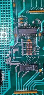

Elle est comme ça depuis quelques années, il avait dû mettre une sorte de vernis, les pistes sont moche mais y'a comme une peau dessus. La continuité est ok, je n'ai pas vu de piste coupée.

Non non il n'a pas mis de vernis
C'est la carte qui part en lambeaux , car l'acide des piles qui ont coulées, va sur le circuit imprimé, mange le cuivre, l'étain, et fait cette bouillie grise verte, et décolle le vernis d'origine
Je ne veux pas m'attirer les foudres des autres, mais bon c'est du travail de merde qui à été fait avant
La carte là tel que est irrécupérable, il y a trop à refaire
