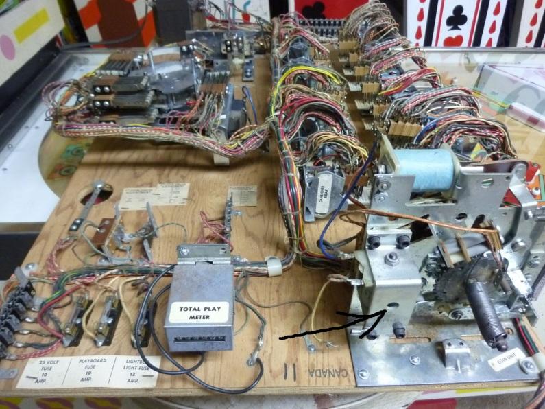

Regarde ce compteur et le contact
Effectivement , la il ne se passe rien : la roue ne tourne pas , le relais ne claque pas , le chiffre reste sur 1.
C'est une piste.

Il faut que tu inspectes ce coin unit, en vérifiant s'il tourne quand tu actionnes la bobine manuellement.
Il est peut être grippé.
Même punition pour le replay unit (unité qui gère le nombre de crédit), puisqu'elle ne devrait normalement pas se remettre à 0 d'un seul coup.

je vais verifier coin unit ,et voir si il y a du jus qui arrive sur le relais.
qui commande le coin unit?

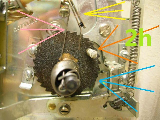

Le contact marqué par la fleche jaune doit être propre et BIEN fermé..Sinon la bobine d'appel n'est pas appelée.. IL s'ouvre quand il arrive au joueur 4 avec le plot marqué avec la fleche rouge..Il ne peut dépasser le joueur 4 a cause de la roue dentée et de l'ouverture du contact..Donc si ce contact est défectueux tu as cette panne.Si ce contact est bien réglé et que la panne persiste il te faut regarder le START RELAIS qui se déclanche quand tu appui sur le bouton de porte et le contact moteur qui fait l'appel de la bobine..
Je vais jeter un oeil demain , merci pour l'explication c'est super clair .
