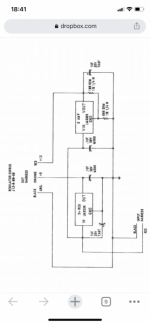

La tension d’alimentation principale est à 16v mais cette tension et régulée par deux régulateur , un en 5v (j’ai 4.95v ) et un autre en 12v (j’ai 12.08v) qui alimente la carte (voir schéma) donc de ce côté je pense que c’est bon 7D0076DD-6194-456B-9332-243527FE29AD.png
Ce sont de très bonnes tensions ! Aucun soucis là
