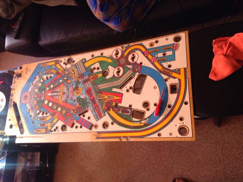

Restauration plateau earthshaker.

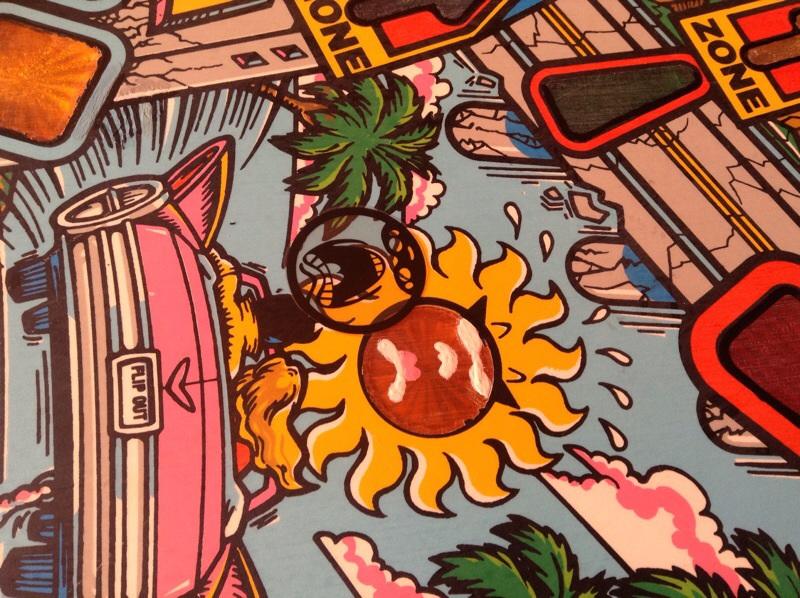

Il y encore quelques ajustement à faire, certain inserts sont mal proportioné ou mal cadré, j'arrange ceci et je vous le partage.
A noter, il faut imprimer l'image inversé (miroir) sur la face imprimable du papier transparent,
Cette même face doit être celle qui se retrouve encollé contre le plateau, au finale on retrouve l'image lisible dans le bon sens par transparence.

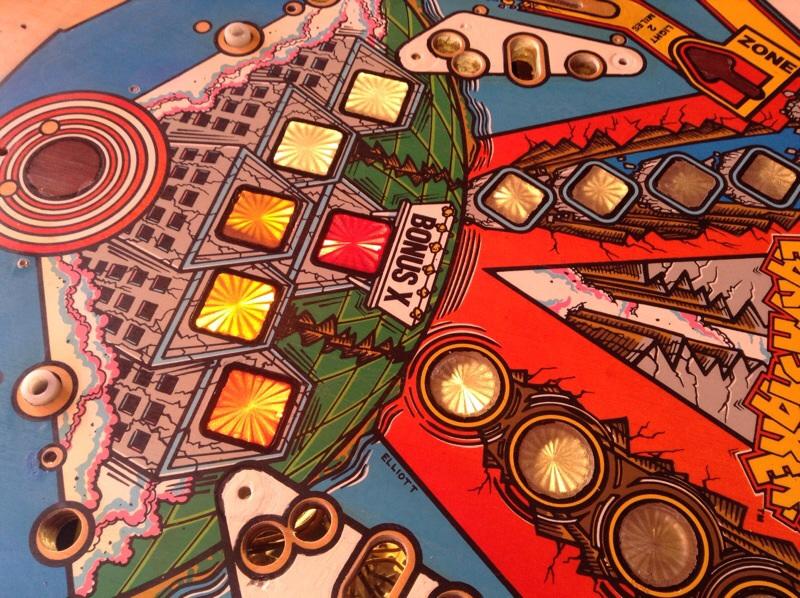

Les retouches touchent à leur fin, à présent nous ajustons la disposition des inserts....
Balto76
Alexis Gueguen
Les nouveaux inserts sont en place je vais les engluer dans un vernis incolore pour les coller, ce même vernis, je l'appliquerait pour figer les retouches du plateau.

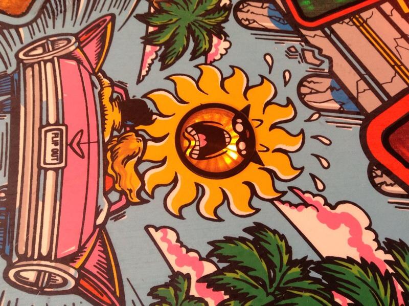

A l'origine c'est peint
Vous aurez toujours ce risque de décollement, même si vous vitrifiez, vernisserez dessus....
Il faudrait vraiment que ce soit une peinture collée style décalco effectivement
Hooa
Bien sur david mais il est très difficile de refaire des détail pareille sans avoir au moins imprimé les trait noir.
Mon objectif est donc de peindre la couleur sur l'insert à l'aero et de poser les trait (sticker) pour que sa soit nette par dessus

Je profite du temps libre (luxe pour moi) pour clôturer les projets entamé resté en plan.
Ce sujet inachevé en est la preuve. Maintenant l'earthshaker est fini.
Alors petite rétrospective en reprenant là où j'en étais resté.

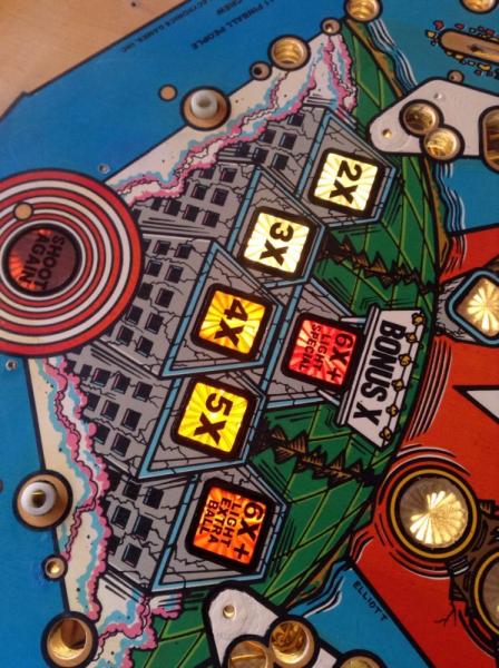

Pour coller les nouveaux inserts, j'en ai d'abord imprimé la plaque d'inserts en image miroir sur le papier rétroprojecteur,
J'ai bien-sûr imprimé sur la face imprimable (rugueuse), l'autre coté est brillant glacé, l'encre n'adhèrerait pas.
J'ai donc imprimé en l'image en inversé car l'insert est collé face imprimé contre le plateau, on retrouve l'image à l'endroit par transparence.
La colle utilisé?
Le vitrificateur PU, une légère application, disposer avec délicatesse, viser juste du premier coup car s'il y avait besoin d'ajuster l'emplacement... Catastrophe, l'encre dégorge. Conseil vivement l'impression sur une imprimante laser pour que l'encre soit cuite.
Balto76
Alexis Gueguen

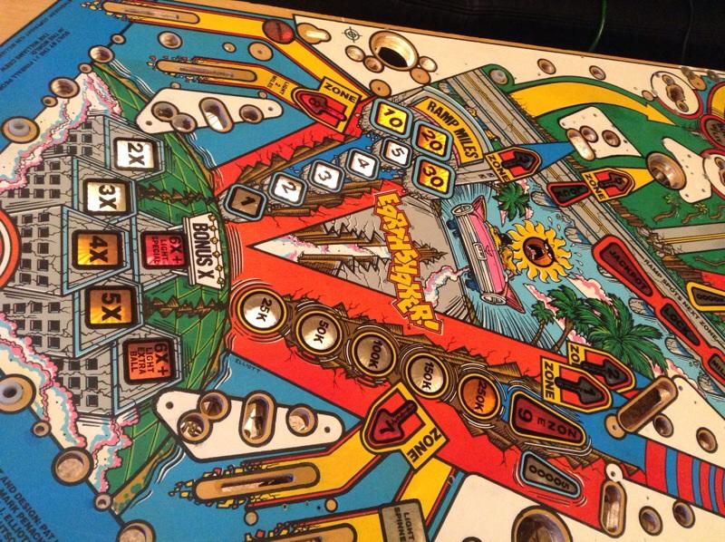

Propre, vitirfié (résultat pas exemplaire mais je m'en contente)., remonter connectique sensible fiabilisé, rampe centrale neuve et quelques décors.
Jouissif à jouer 100% fonctionnel

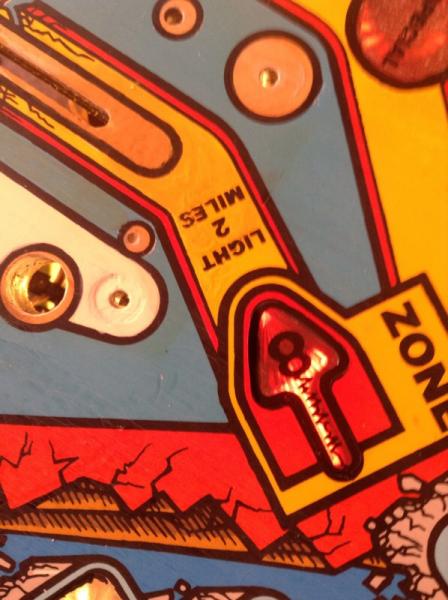

Tient pourquoi n'as tu pas mis des écrous de 6/32 de pouce sur les décors ?

Les décors sont neufs car les anciens étaient en miettes. J'ai n'ai volontairement pas mis d'écrous pour les décors sensibles mais des cabochons caoutchouc qui font fusibles en cas d'impacts de billes.
Pour la planche d'inserts, je conseille l'impression laser car moi j'ai fais avec une jet d'encre et j'ai du m'y reprendre plusieurs fois pour ne pas voir l'encre fondre dans le vitrificateur.
Le fait d'appliquer le film créer une légère epaisseur mais qui disparaîtra à mesure des couches de vitrificateur (pour ma part 3 couches)
Je ne m'attarde pas sur ma vitrification car elle est médiocre pour des regard avisés.
Oui le cabochon en caoutchouc (Cap Lock) est bien pour cela ;)
