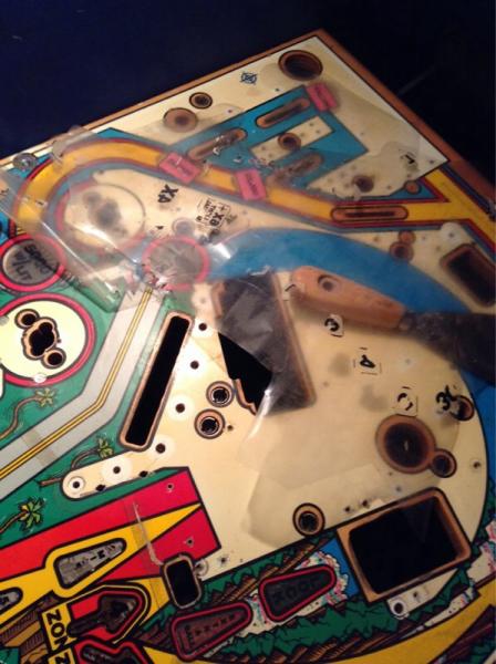

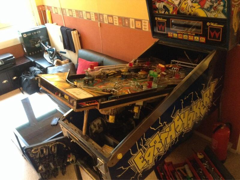

C'est partie, mise à nu du plateau avec beaucoup de photos afin de pouvoir le remonter aussi simplement qu'un meuble IKEA.

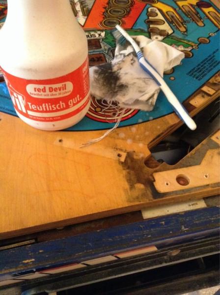

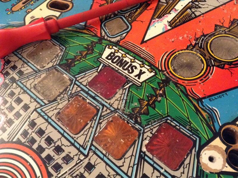

Le plateau est resté dans son jus bien préservé, pas mal de crasse un peu partout surtout dans les parties en dehors de la circulation de bille, un bon coup de RÉD DEVIL résultat garantie, l'action des bistrot enfumée à terni les couleurs vives du plateau jauni sur les parties non protégée par le mylar.

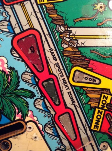

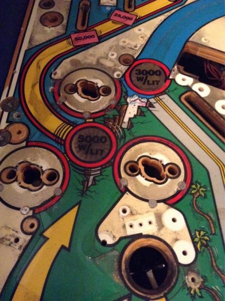

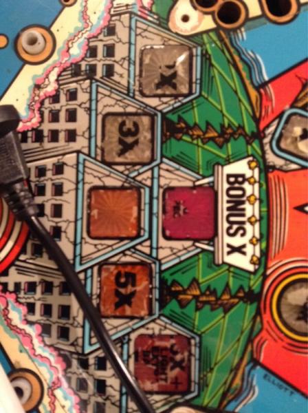

Démylarisons donc, armé du sèche cheveux et de patience, le filme se décolle comme souhaité et les décals d'inserts se décollent comme nous l'avions redouté, les rares decals restés entiers ont un aspect craquelé cuit et brunissent la couleur cristalline de l'insert...
Du coup, tous les inserts, bon débarra! On les reverra à neuf.
En ce moment je travail de nuit du coup je profite des longues après-midi pour avancer vite et bien. Extraction des écrous à frapper et des douilles de lampes...

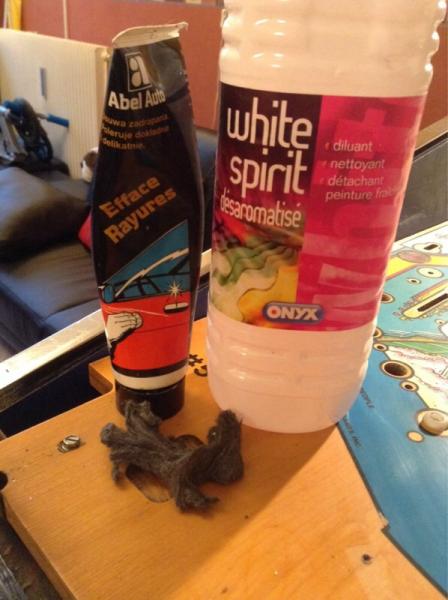

Corvée de White Spirit pour la colle du mylar, la colle se révèle très rebelle, du coup j'ai expérimenté un savant mélange de pâte abrasive (efface rayure automobile) et de White le tout appliqué à la paille de fer fine et essuiyé au chiffon sec: efficacité redoutable!

Reste encore du bonne moitié du plateau à dépolir la nicotine à l'efface rayure avant de poncer et effectuer les retouches.

Vache tu as enlevé toutes les peintures des inserts ?????
Balto76
Alexis Gueguen

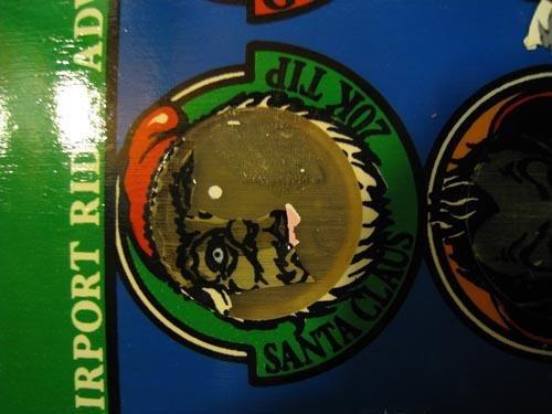

Eh oui, lorsque j'ai entamé les premiers inserts, malgré toute la patience et et une bonne chauffe de la colle, les imprimes sont restés sur le mylar partiellement ou intégralement même en essayant de les retenir à l'aide d'un scalpe. Le rendu esthétique des survivants était médiocr, bullé, craquelé et surtout ils avaient pris une teinte fumée qui altérait la couleur de l'insert.je les referais a neuf comme via un logiciel de retouche photo...
Le couple ILLUSTRATOR PHOTOSHOP,, des alliés idéaux qui s'avéraient indispensable au rattrapage des inserts de mon défunt TAXI.

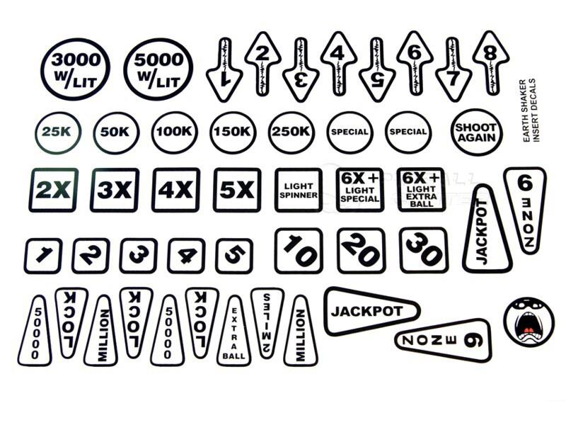

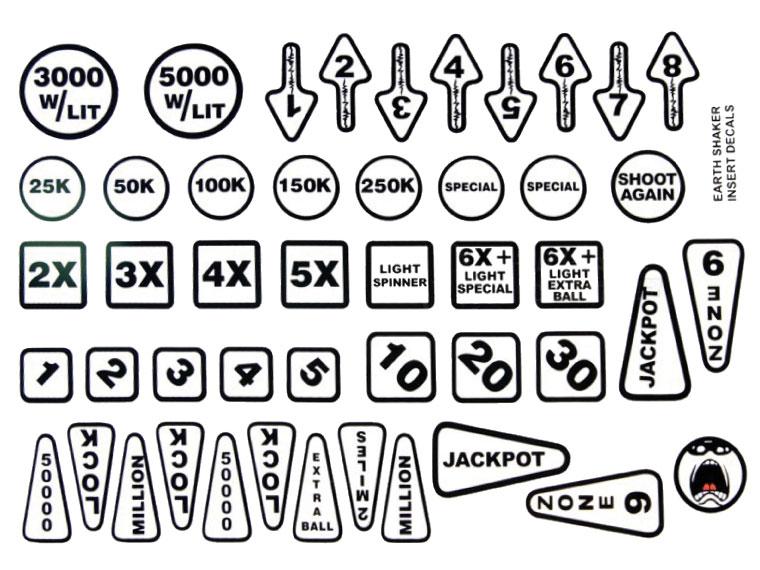

Pour notre Earthshaker, même procédé, à partir d'un visuel capturé sur sur le net, je vais vectoriser à un un les inserts pour me faire un kit complet décals d'inserts earthshaker.
Une image comme celle ci fera l'affaire :

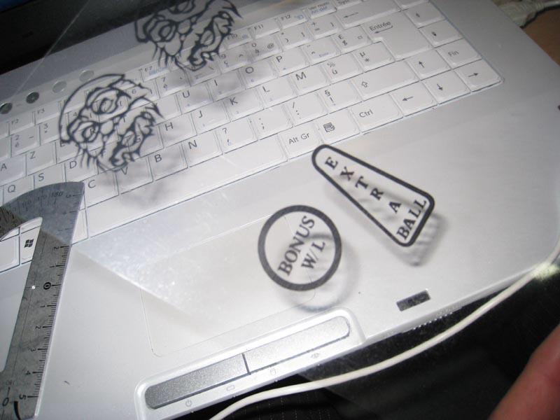

J'ai redressé et remis dans les bonnes proportions l'image capturé sur le net,
la qualité de l'image est assez nette, je vais faire un essai d'impression sur papier transparant pour voir le rendu, si c'est convainquant, je passerais outre le travail de vectorisation.

J'ai fait un essai d'impression taille à l'échelle des decals d'inserts, le fichier n'est pas d'une résolution sufisante pour que ce soit propre. Du coup mes temps morts vont servir avec tout vectoriser.

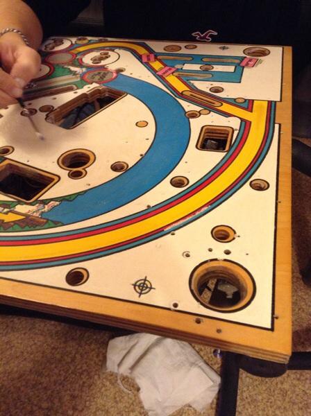

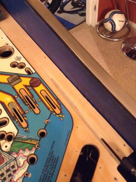

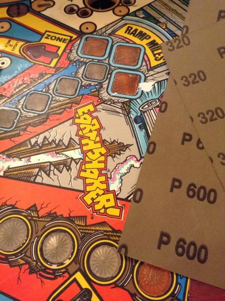

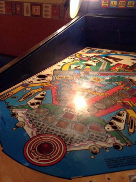

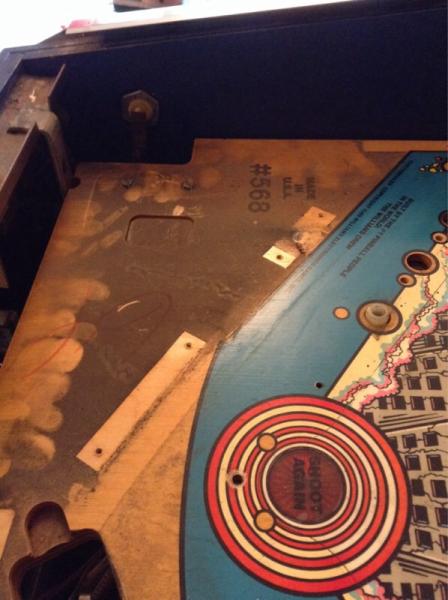

Le plateau de l'earthshaker est désormais sorti de sa caisse, la disposition est arrangé pour aisément circuler autour pour les retouches. Avant cela, le plateau est entièrement dégrossi au papier de de verre 380 & 600. Mise à blanc du passage bois lance bille.

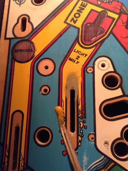

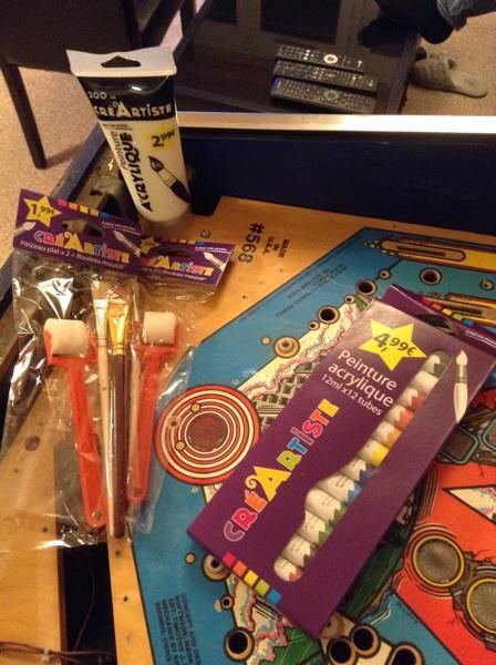

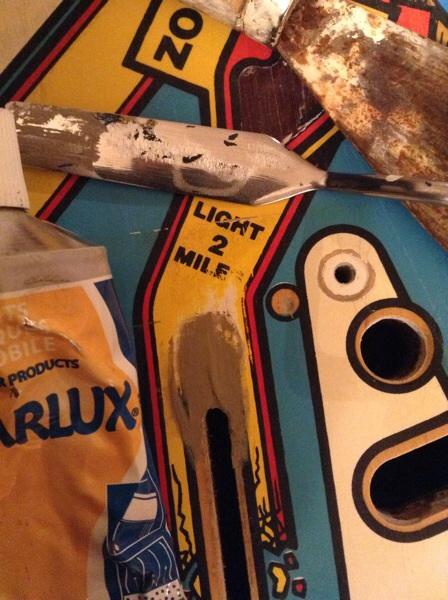

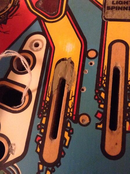

Nous avons remis de niveau les ornières au mastic automobile (retour de rampes), réinvesti dans de l'acrylique, les vieux pots ont séchés.

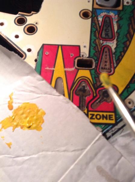

Ce jour nous avons combler les retouches jaunes et mamour a fait preuve d'une grande patience pour tout le blanc des retroéclairages de décors.
Il faut diluer ta peinture car trop épaisse là.
J'avais déjà fais le constat, les blancs ont été poncés et une couche subtil de blanc est venu s'ajouter en guise de finition.

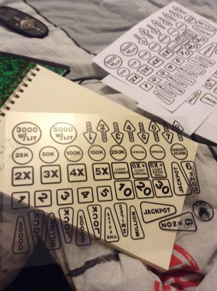

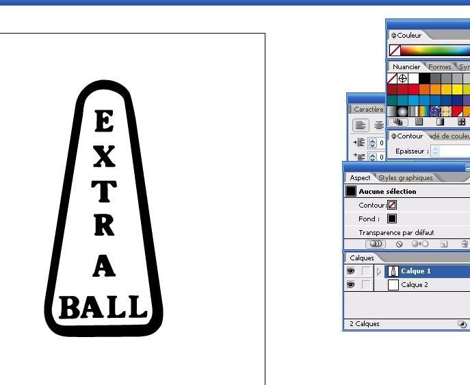

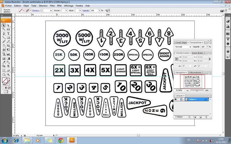

Vu la résulution médiocre de mes inserts, j'ai vectorisé un à un les décals d'inserts ce qui a pris la journée entière, les gros yeux rouges et un mal de crâne mais voila le résultat...

Ce travail n'est même plus de l'ordre de la copie mais plutôt de la création de toute pièce,
Il y encore quelques ajustement à faire, certain inserts sont mal proportioné ou mal cadré, j'arrange ceci et je vous le partage.
A noter, il faut imprimer l'image inversé (miroir) sur la face imprimable du papier transparent,
Cette même face doit être celle qui se retrouve encollé contre le plateau, au finale on retrouve l'image lisible dans le bon sens par transparence.
Je prends les ma ils et j'envoie des que c'est prêt.
