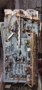

Je viens de récupérer un flipper Sweet Hearts de chez Gottlieb en vue de sa restauration. Il est dans un bon état général, cependant je ne sais pas par où commencer pour sa remise en route.
Par ailleurs, je ne trouve pas de bouton « On / Off » en bas du flipper : comment puis-je le démarrer ?
À priori, les seuls éléments manquants seraient la bobine de verrouillage des monnayeurs ainsi que le compteur de parties, d’après l’observation de l’intérieur du flip.

Bonjour, de mémoire oui sur cette génération l'allumage se produit par appui sur start ou par l'introduction d'une pièce dans le monnayeur. Ca fonctionne comme ça sur mon Slick Chick ;)
Bjr,
Oui !
La mise en marche se fait par le passage d une pièces ou shunt de son contact.
S il y a des crédits...Ça doit s allumer également !
Maintenant si ton crédit unit est absent...Ça risque d être bien plus compliqué, en effet un contact sur celui-ci est
-normalement ouvert a 0 crédit
-normalement fermé des que 1 ou + de crédits , y sont inscrits.
Je dois posséder cela en stock.
Viens en message privé si intéressé...
La petite enveloppe en haut droite du forum...
Maintenant,
Avant tout...une révision complète est primordial...
Possède tu le schéma électrique ?
A+ bonne bille
