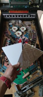

Les découpes de plexi :
Les découpes de vinyl (ou "scotch alu")
Pour les plus observateurs, l'orientation des pièces dépend du coté qui était le plus pratique à scanner, il faudra juste être attentif au coté sur lequel on met le foil. Mais vous vous aviez compris.
La table de billard (PMMA 3mm) a été produite quant à elle :
Ajustement au poil. (En même temps c'est de la découpe laser donc bon...)
J'applique le film solaire dessus cet aprèm pour voir si ça le fait.

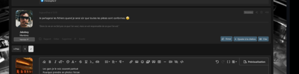

Parce que je n'ai pas d'accès à internet, c'est un ordi isoléLes gars je le vois souvent partout
Pourquoi prendre en photos l'écran
Il y a une touche sur le clavier pour cela
PRINT SCREEN, bon mal traduit cela donnerait Imprime Écran, enfin, c'est copier écran
Cela s'implante après tout seul et mieux sous Windows 10 il y a un bouton qui copie que ce que l'on veut
Allé zou je le fais
C'est tout facile et plsu net du coup

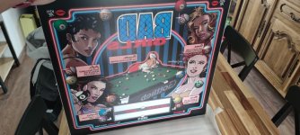

(parenthèse au Bad Girls)

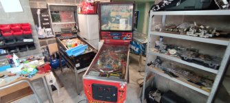

Comme annoncé, un nouveau venu ce matin. Ça commence gentiment à être le boxon dans l'atelier...!
