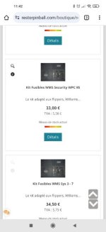

Quelle référence compatible pour un kit de fusibles sur RP pour ce flipper ?

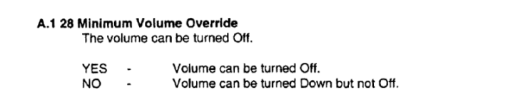

Pour les résistances sur la carte sons, soit le mec ne savait pas régler le volume minimal, soit il y a un défaut sur les amplis et ou haut parleurs
Dans un bon état général
Car ce jeu à tourné tourné et tourné
Il y a quelques retouches mais bon rien de méchant là
Quel serait ton conseil la dessus,je vire les résistance,car c'est vrai que je suis quasiment a fond au niveau du son pour avoir un bon volume !
Avant de :
Mesure la valeur Ohmique des Hauts parleurs
Que cela soit conforme au manuel
Si bon règle ton volume sur la cpu au mini disons curseur 2-3 sur l'afficheur
Alors éteint
Branche sans les résistances
Et écoute, si dès la mise sous tension du as un gros vrombissement et ou bruit anormal
Éteint et là les amplis seraient en cause
Dernièrement j'ai dépanné une Visual avec les deux amplis HS, ils étaient archis brulant car foutu ... et là toi la résistance entre deux peut être mise pour bricoler tout cela
OUi
Tout a fait
C'est une des raisons que j'avais sous entendue avec le réglage mini, que l'ancien proprio n'y arrivait pas
Ne sachant comment régler et ou l'Anglais en prime
