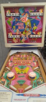

Passionnés et passionnées bonsoir ,
depuis quelques semaines j'ai pas mal bossé sur un Jack in the box ,j'ai tout sorti ,tout révisé et remis dans la boite .
C'est maintenant que les problèmes commence et que j'ai besoin d'aide .
les compteurs reviennent a zero ,1er bille en jeu tout va bien .
la bille tombe le player unit reçoit 5 impulsions donc passe systématiquement au 2e tableau et la 3e bille se joue sur le 3e tableau .
Dousque ca peut venir ??
Autre pb ,sur les quatre tableaux le passage a 0 des dizaines n'incrémente pas les 100 .
je vais certainement en découvrir d'autres mais trouver la solution de ces deux la me permettrai d'avancer .
Merci de m'avoir lu .
Je dirais pour tes 100pts un contact sur ton relais correspondant dans le fronton.
Pour ton passage au tableau du deuxième joueur alors que en 1 joueur, je dirais de regarder sur ton Player Unit.
Mais Flipp95 saura sans contestation t'apporter ces connaissances/aide plus précisément.
plus1
Bonjour..
La bobine du player unit est excité par le contact 1A.
Le contact 1A reçoit 5 impulsions au cours d’une séquence moteur normale (1/3 tour).
Ici, il ne faut que 4 impulsions au maximum par séquence moteur pour jouer à un seul player (saut du 2eme, 3eme, 4eme et retour au premier tableau).
On démarre donc sur la deuxième impulsion de 1A (on ignore la première) en série avec le contact moteur 2C. ..
Donc revoir les réglages de tes contacts moteur.
