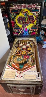

Voici mon flipper où les pieds sont manquants, mais ne devrait pas tarder à arriver.
Il s’allume, mais il n’y a aucun affichage et il est inerte.
Un technicien m’a dit que le dysfonctionnement était sûrement dû à la carte mère et m’a expliqué d’effectuer de nombreux contrôles de tension avant toute modification.
