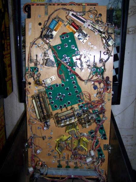

le checkpoint a la verticale :

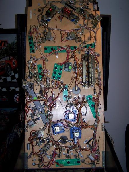

Le rocky bullwinkle a la verticale :
Sur celui-ci : il faut d'abord tirer le plateau vers soi (sur les glissières) avant de la mettre debout

Mon flip se lève à la verticale comme le checkpoint de nervousbreakdom.
Je pense mettre une planche sur la caisse du flip et faire reposer le plateau dessus car je ne vois pas d'autres solutions (une fois la bobine démontée, je mettrai les vis dans le bon sens débil)
J'espère que c'est plus clair en photo
