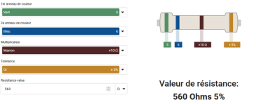

bon voila la valeur des résistances en ohms mais j'ai pas la puissance .
juste pour info
Non faux
56 Ohm ici
Ce sont des 1 W qui viennent de Chine
Fil de résistances trop court, donc mis à l'envers
Pas terrible que cela
Si une se décroche et touche la masse, cela peut faire des étincelles
DOnc déjà si tu veux conserver cela les mettre du bon coté, COTE COMPOSANTS
