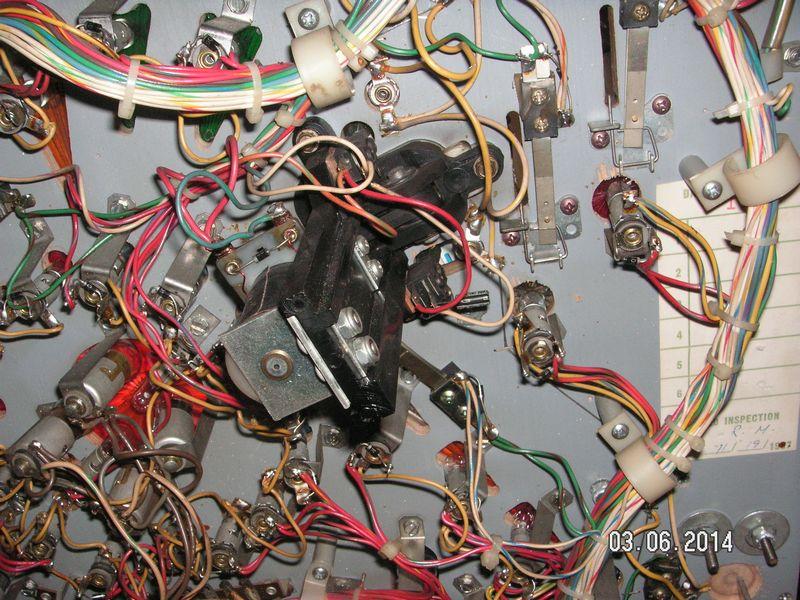

Salut à tous et toutes,
Voilà de nouveau un petit souci sur mon laser war,la c'est le sling shot droit quand la bille le touche cela me fait le bruit comme-ci je claque une partie.c'est glorifiant mais un peu lourd,si quelqu'un a une petite solution je suis preneur.
Merçi d'avance et à bientôt
J'ai du mal à lire ton message
Merci de faire des retour de ligne (touche ENTER) etc ....
Pour te répondre, une photo du dessous du slingshot, coté plateau ;)
salut david,
ok donc je te post les photos.
donc quand la bille touche ce slingshot.
a ce meme moment ça me fait le bruit comme-çi je clack une partie et donc m'actionne cette bobine.
voila le petit souci,je te post le dessous du slingshot.
merçi d'avance et a bientôt

Diode?
Salut znox,
Ok pour la diode mais où sur les photos la bobine je n'en vois pas d'autre.
Bien pour commencer si tu as un couple Diode condensateurs sur le contact de Sling de droite change le condensateur et refait les essais
Tu as vérifié en test contacts ce que cela donne ?
Ton connecteur près du relais, donc la partie Special Solenoide est bien connecté ?
Idem pour celui au dessus pour le retour des contacts ?

Ok j'ai changé le Condo et les branchement ok.par contre pour les tests un petit souci.

Re
Incroyable j'ai débranché et rebranché tous les branchement sur les cartes.miracle cela refonctionne,un autre petit problème.
