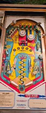

Bonjour a tous,
En fin de restauration d'un surf champ,
Les lumières de mon plateau se sont toutes coupées en pleine partie.
Le flip fonctionne bien.
Fusible lumière 5A grillé ,remplacé mais rien ne se rallume.
Pouvez vous m’éclairer de vos lumières merci

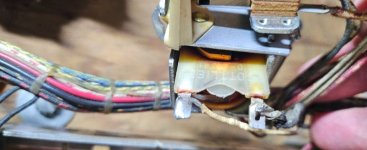

Bonjour..Pour commencer le fusible n'est pas de 5 Amp mais 10 Amp ...A changer et si la panne perdure contrôler le porte fusible et le relai H sur la planche du fond ..Quand je dis contrôler il ne suffit pas de le regarder mais de gratter les contacts et surtout de les régler.Tiens nous au courant.
Et un fusible s'il vous plait en fusion retardée !
