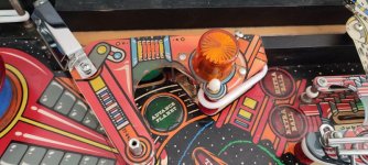

Mon Pinbot fonctionnait sans problème mais en intervenant sur le plateau pour remettre un "cavalier" qui bloquait la bille sur le spécial :
J'ai voulu profiter de cette intervention pour comprendre pourquoi quelques ampoules ne fonctionnaient pas (sans réussite). Bref en redémarrant le tout, j'ai eu le message suivant après les fameux "claquements" Adjust switch
Left jet 48
Top jet 52
Bottom jet 53
Ce qui fait que les 3 bumpers ne fonctionnent plus, j'ai discuté vite fait avec l'ancien propriétaire qui m'a indiqué de regarder les fusibles, je n'en ai trouvé que 2 sous le plateau et en testant au multimètre (rappel je suis un profane) je trouve des valeurs quasi nulles proche de 1 en résistance, ce qui semble ne pas être à ce niveau pour ma recherche.
Il semble que les solenoides ne soient plus alimentés (ouais je ne suis pas certain ni du diagnostic ni de l'utilisation juste des termes), ma question est donc la suivante où trouver dans la doc technique où se trouve les fusibles sous le plateau, il y a plusieurs pages et je suis dans le vague total.
Pour finir hormis les 3 bumpers, le flipper fonctionne !

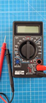

J'ai essayé de tester la tension des bobines, je n'ai rien, enfin pour être précis, je pense n'avoir pas mesuré avec certitude de la bonne manière ou au bon endroit, je rappelle être un profane total.
Je m'explique, j'ai un multimètre basique :
J'ai testé sur les soudures bleus et rouges des bobines :
En sélectionnant les différents voltages du multimètre (j'ai fait toutes les sélections possibles). Ce qui me fait penser que je m'y prends comme un pied, c'est que je n'obtiens aucune valeur quelque soit la bobine testée, flipper éteint ou sous tension, je dois manquer quelque chose.
Et à première vue je n'ai pas vu de fil déconnecté mais bon, il y en a tellement et l'accès n'est pas des plus aisé sous le plateau.
Quand la bobine n’est pas activée, il n’y a pas de tension à ces bornes, de même pour une ampoule éteinte néné
Ha bah j'avais prévenu que j'étais un profane total mais David m'indique de vérifier la tension aux bobines, ce serait où ?
Il faut mettre le jeu en route
Sur ton multimètre , positionner le curseur en VDC 200 (à gauche sur ton dernier)
Mettre la sonde noire sur la masse du jeu (pas la terre, la masse dans le fronton notée GND)
Et le rouge sur les doubles fils qui sont sur les bobines , donc le fil rouge liseré blanc
