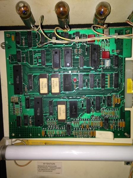

Possible la carte sons en défaut ou juste les mémoires !
Tu as quel genre de mémoire dessus, des Eproms ou des Proms (noires sans fenêtre)
J'ai ca :
Après je n'ai pas vu de fenêtre :lol:
Ah tu n'as pas Windows Installé :lol: !!!!
Soit Ce sont des Eproms classiques
