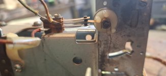

La partie des contacts cassé...
Pour info, c'est un Empilage de 3 contacts,
Un normalement fermé Vert/ orange et jaune /rouge en centrale, qui s ouvre au passage de la pièce a l aide du fil d acier transmetteur...
et le normalement ouvert jaune/ rouge et rouge/orange qui se ferme avec le passage de la pièce

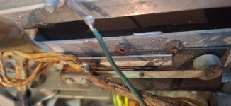

bonjour tonito voila la photo
le rouge (dessoudé) était sur la lamelle extérieure (cassée)
le jaune sur celle du milieu
le vert sur celle intérieure
sur ces trois fils il n'y a plus de tension et n'ayant pas de plan détaillé je ne sais pas d’où ils viennent
merci de me guider

Ne t occupe pas de la tension, tu en trouveras presque jamais sur un flipper électromécanique...
Est-ce qu avant ton monnayeur fonctionnait ?
C est le montage d origine ?
si oui...
Flipper allumé, tu fais toucher le rouge cassé avec le centrale jaune, 1 fois, tu retires
Puis tu fais toucher les contacts vert et jaune....ca doit créditer...
Suit le jaune, il doit venir du côté intérieur de la porte , sur la porte , relié a un empilage , cet empilage doit être normalement fermé.

suite à tes conseils j'ai suivi le fil jaune vers l'empilage (à quoi servait-il ?) mais rouillé et déformé il ne faisait pas contact
en forçant fil rouge + fil jaune font coller le relais: lock reset qui reste collé (normal? couleur protection bobine gris brun : chauffe ! )
ensuite contact fil rouge fil vert : crédite les parties beaucoup de mieux. fil jaune + vert = étincelles mais pas d'action.pour remplacer la lame casée j'ai pensé au contact du relais pour deux pièces dont j'ai déjà prélevé un mécanisme pour la loterie : pièces manquantes

Mécanisme empilage contacts du passage de pièces
N/F ET N/O
Anti cheat switch, ou ton commun JAUNE se transforme en jaune rouge en N/F
Rouillée ou pas, on s en fout...seul truc qui nous intéresse, les contacts bien fermés et passants...
Le schéma constructeur avec les codes couleurs...
Sur ton flipper, peut-être bidouillé ?...mais je ne pense pas...

Le jaune qui se transforme en jaune/rouge est le commun
Ne confonds pas les couleurs.
regarde la dernière photo que j ai envoyé , chaque fil a sa couleur attribuée...
je t ai mis les points de couleur ppour t aider

Concernant l empilage de contacts, passage de pièces,
Que dit le schéma et ma photo ?
Jaune/rouge + vert orange---> N F
Jaune/rouge + rouge orange----> N O

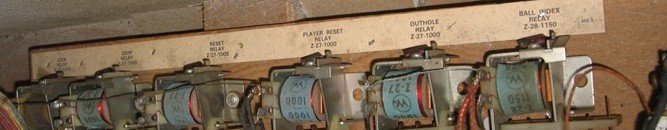

autre chose, au niveau des fusibles sur la droite en planche de fond...
Sur ta gauche tu as 4 prises a sélection,
10 cts
5 cts
25 cts
Association pièce ×crédit
Soucis toi uniquement de la prise 25 cts(1,2,3,4,5...ou 6 crédit pour une pièce),et Association pièce, mets off en sélection
Page 1 du manuel que tu vas télécharger, avec le schéma électrique également...
