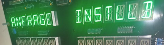

Bonsoir à tous,
J'ai récupéré un Data East Playboy 35th auprès d'un particulier. Je ne connais pas sa provenance ni ses antécédents.
Je ne connais pas grand chose en électronique, voilà ce qu'il m'affiche au démarrage de la machine.
Pour l'administrateur j'ai pris soin de mettre la backglass pour éviter toute publicité en dehors de RP
Voici le lien de la vidéo
Merci pour vos réponses
Voici une photo de la carte, les voyants "BLANK" et "+5v" sont allumés, le voyant "PIA" est éteint.
Et quand j'appuie sur le bouton pour démarrer une partie voilà ce qui est affiché

J'ai changé les piles qui me semblaient un peu faible.
Maintenant j'ai ce message "Adjust reset"......
J'ai essayé les boutons de porte : le vert et le noir mais rien n'y fait, y compris le bouton de lancement de partie

Regarde en bas à gauche de la cpu
Tu as , à tous les coups les deux connecteurs de 4 broches inversés
Les fils noirs sur cela du bas
Et vert blanc ... au dessus
Il te faut régler le jeu, et là il est d'Allemagne
Donc faudra aller à Spreicher, et tu mets ENGLISH pour commencer
Après cela te sera sans doute plus facile
Merci David de prendre du temps malgré mon dérapage. Avant de changer mon afficheur pour un d'origine je voudrais me remettre en route....
Les connecteurs que tu me parles sont CNI3 et CNI4 ? Les 2 sont noirs !
Je les ai inversé mais là au démarrage plus de phrase de mise route "playboy" du coup j'ai remis dans le bon sens.
Problème résolu pour le démarrage, grand merci au Big Boss.
En fait ce fameux connecteur vert blanc était sur la carte bas gauche sur ground et le noir sur CNI3.
Déjà un problème régler !!!! Merci merci.

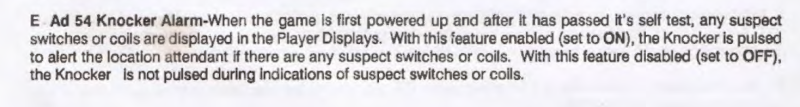

Maintenant je vais essayer de faire un reset de tout, c'est possible ?
Car là pour le peut que j'ai joué il claque à tout bout de champ !!!!!
J'allais te le dire l'autre va vers la ppboard
Faut que tu règles tout manuellement
Mets en Anglais les menus et fait tes réglages.
Alors si je me souviens aussi quand un défaut le knocker tape, doit y avoir un réglage aussi :)
Non aucun défaut
LEER en Allemand = RIEN = AUCUN = VIDE
En Anglais tu aurais
NONE
En Français
RIEN ou AUCUN (déjà vu)
SPULE = Bobine
KONTAKT = Contacts
