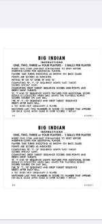

Le schéma et le manuel sont a ce lien.

Si ton jeu est en mode 3 billes, c’est normal, et comme tu le constates, en 5 billes, c’est indépendant. C'est d'ailleurs décrit dans les cartes d'instruction postées plus haut (Hitting "B" or "G" gives "B" and "G" sur les 3 billes par joueur).
Il n'y a pas de dysfonctionnement.
