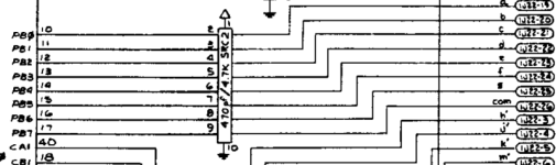

Pose de fil awg30 sur les pistes défectueuse pour segment F et D
Tous fonctionne
C'est tout bon ainsi
