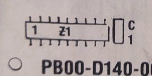

Bonjour à tous, j'ai un souci sur mon James Bond, les afficheurs 1,2,3 ne fonctionnent pas le 4 fonctionne parfaitement. Quand je permettent le 1,2,3 branches sur le 4 fonctionnent parfaitement. Les fusibles sont OK... Merci pour votre aide IMG_20260411_181016.jpg

Essaye de mesurer la tension sur l'afficheur, en faisant attention, tu peux le savoir sur la broche 10 de l'UDN

Je viens de rester borne 10 ( pointe du tournevis sur le plan)
J'ai 13,6V sur le 2 et 4.
J'ai 7,9 V sur le 1 let 3
NAN
J'ai dit broche 10 de l'UDN6118 Z1 par exemple
