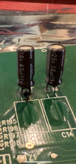

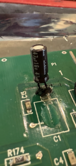

je reviens sur mon DOT d'origine maintenant qu il est replacé par un des tient, une merveille ce ci dit en passant mais j aimerais si possible garder la pièce d origine dans un coin en la démontent j'ai vue que 2 condensateurs étaient entres mauvaise état photo jointe penses-tu que le problème vient de la ?
Ils ont fuit
Mais cela ne suffit pas je pense à résoudre la panne
Cela ne sert plus a rien d'essayer de dépanner un dot , car quasis tous ont le gaz appauvri, fin de vie
