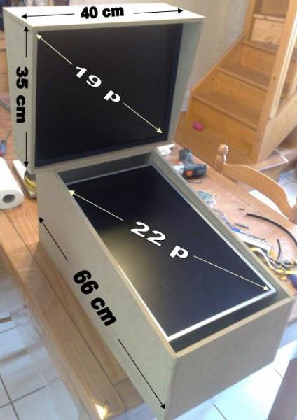

La caisse est en mdf de 10mm (une quinzaine d'€). J'ai donné mes mesures au gars de brico, j'ai juste eu à redécouper les biais. Percé, chanfreiné, collé, et vissé. Pate à bois et ponçage.
Sous couche et peinture noir bois acrylique (15€) au mini rouleau.

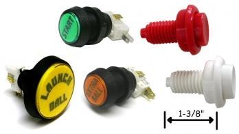

Pour les boutons (30€) j'ai fais un hack clavier. J'aurais pu prendre un Ipac2 à 60€ ou même une interface panel arcade 2 joueurs à 25€ mais là ça m'a pas coûté un rond. C'est un peu de boulot mais ça marche bien.
Mes boutons :

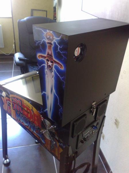

Niveau son, j'ai acheté un 2.1 pour PC (40€). 40W au total, largement suffisant (même trop) le son est très bien rendu. En plus ça fait lecteur de carte et lit le mp3 (sans avoir à allumer l'ordi).
J'ai évidement tout démonté, mis les enceintes nues dans le cab et récupéré le panel de contrôle pour le fixer à l'arrière de la caisse. J'en ai profiter pour rajouter un port USB à brancher sur la carte mère et adapté pleins d'autres trucs que je ne vous détaille pas.
Une charnière et un loquet pour pouvoir baisser le fronton :
4 pieds d'occaz que j'ai repeinds (30€). J'ai aussi trouvé une lockbar (15€) que j'ai découpée/soudée sur mesure. Les sides rails, c'est de la cornière alu (10€). Une vitre de 4mm de chez brico ( 8 ou 10€), un bout de plexi pas cher de 2mm pour le fronton (attention c'est pas du vrai plexi, ça raye à mort)

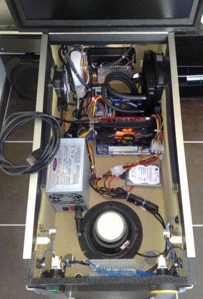

Donc, la suite.

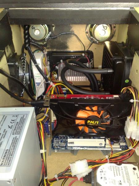

Voilà comment ça se passe la dedans :
A l'intérieur, un AMD FX4100 refroidit à l'eau, 2 Go de ram, une GTX460, une alim bidon de 480w et un DD de 60go.
Le disque dur va sauter dans une semaine dès que je reçoit le SSD.
A l'origine, les 2 HP étaient à la place des ventilos. J'ai été obligé de tout bouger pour l'ergonomie et les flux d'air.
Il n'y a pas de multiprise, j'ai tout branché directement sur un disjoncteur, fils coupés à la juste longueur, un gros gain de place.

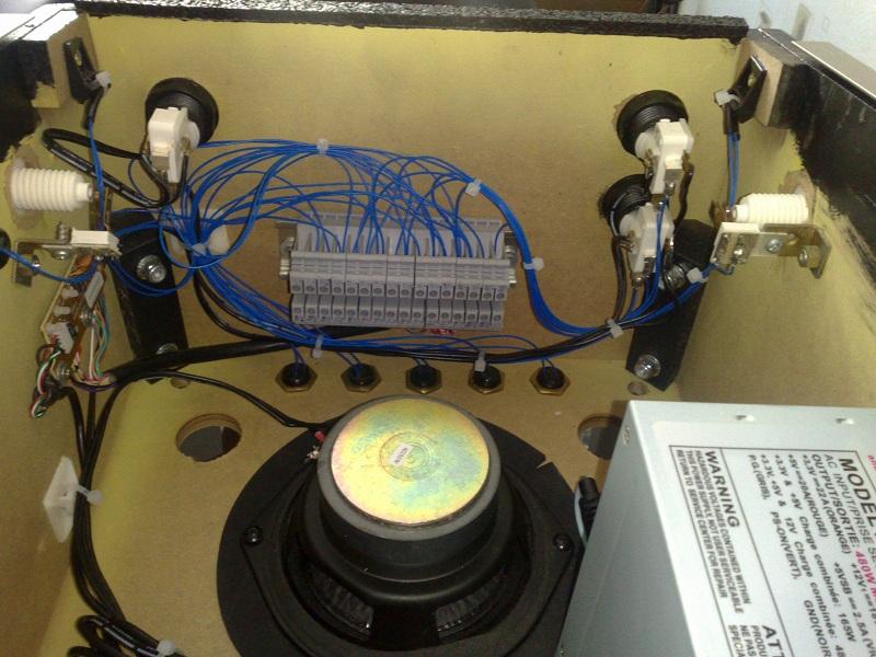

Ici le hack clavier et branchements boutons. En haut à gauche et à droite, les capteurs au mercure sont encore présents.
En bas il y a 5 boutons qui donnent sur l'avant du cab pour tout ce qui est crédit, echap, volume...
Les trous dans le bas sont fraichement coupés. C'est pour amener de l'air frais.
Je me suis servi du bouton ON/OFF de l'ampli pour faire office d’interrupteur général. Tout le courant passe par là, puis au disjoncteur et tout le reste.En réglant le bios et avec ce seul interrupteur, je démarre tout en même temps.
Pour l'instant il me reste à configurer correctement la partie logicielle, bricoler la lockbar pour les secousses et faire imprimer une déco vinyle. A suivre...

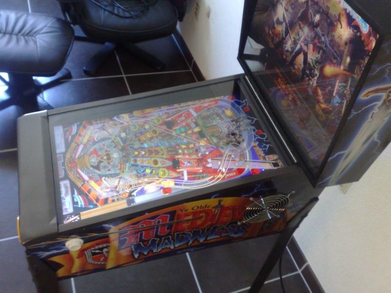

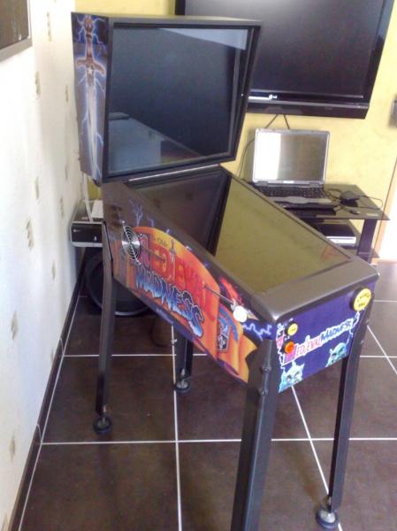

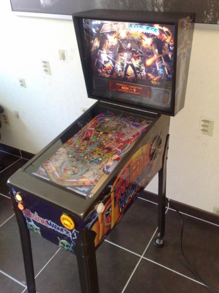

Un petit up pour vous montrer la déco que j'ai bidouillé pour mon pincab. Comme je suis pas foutu de créer des dessins, j'ai piqué sur une valeur sûr :lol:
