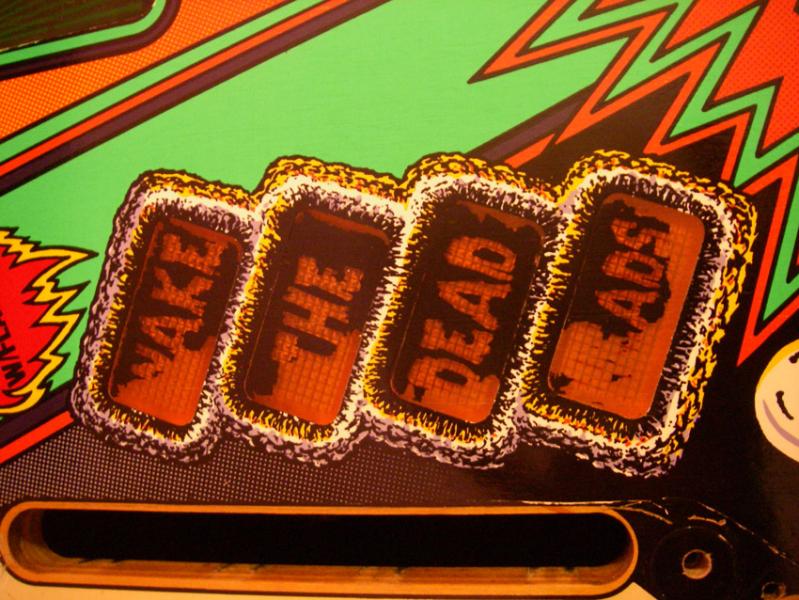

Donc pour en revenir au sujet, je savais à l'avance que les décals étaient à refaire, mais côté peinture le plateau est plutôt en bon état. Quasiment aucunes retouches à faire :

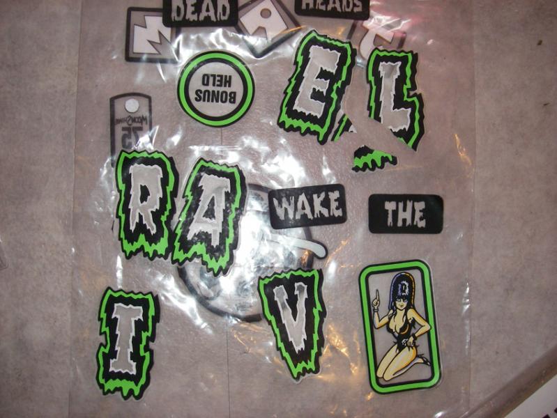

Tout d'abord j'ai 2 planches de décals différentes La première laurent me l'avait donné en vendant le flip mais il avait commencé à en coller sur l'ancien mylar... donc j'en ai racheté une autre mais ca n'est pas exactement la même. Sur celle de laurent il y a plus de "débord"...
Mais j'ai réussi à récupérer les dacals qu'il avait collé sur le mylar sans les abimer (sauf un qui s'est coupé). Donc je pourrais au chois réutiliser l'une ou l'autre planche.
Voilà la différence.
La première avec plus de débord (isi les décals que j'ai réussi à récupérer):

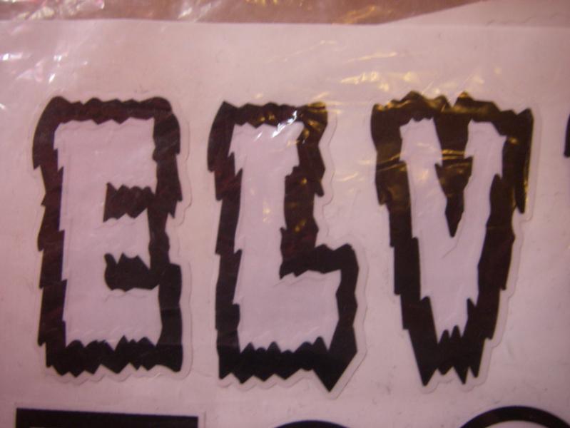

La seconde que j'ai acheté :
Voilà on voit bien qu'ils taillent moins loin...
Et mon soucis c'est que les décals d'origine son rectangulaire :
Donc si j'utilise la seconde planche (qui sont peut être quand même en meilleurs état que les autres car eux là sont neufs), ils ne vont pas recouvrir toute la zone qui est partie...
Alors que dois-je faire ?

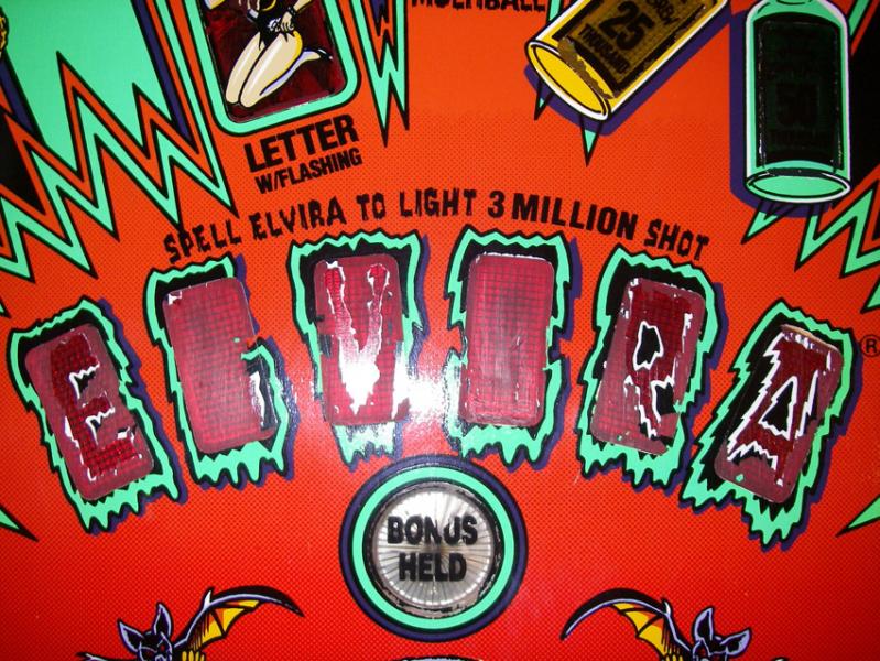

Ensuite pour d'autres décals comme ceux-ci je me demande si je dois retirer l'ancien décal d'origine abimé avant de pose le nouveau ?
Car si je superpose, déjà il va faloir que ca soit très bien calé mais surtout certains zones seront plus opaques que d'autres avec la superposition des 2 couches de noir...
Donc que dois-je faire pour ca ?

c'est chaud ton truc...
perso je nettoyerais (nettoierais? nez toit raie? )l'insert en plastique, bien clean et degraissé,
je collerais les premiers decals qui eux ressemblent aux originaux
et je jouerais du cutter pour supprimer l'excedent,c'est a dire ce qui est deja sur le plateau et qui n'est pas usé
mais: la couleur est peut etre differente? la lumiere va t 'elle passer par la coupe au cutter?
pour le deuxieme lot
tu grattes propre sans faire de rayures et tu colles direct
sinon que veus tu faire apres? mylar ou vitrif?
Nettoie et enleve bien tous tes inserts,met une première couche de vernis bien épaisse,pas de vitrificateur,une fois sec,tu ponce à l eau pour être de niveau,la tu peut poser tes decals d insert,une deuxième couche de vernis,tu reponce a l eau,toujours pour être de niveau et la tu met une troisième couche de vernis pour la finition,si tu as des retouche de peinture à faire,tu les fait après avoir posé tes insert et après la deuxième couche de vernis poncé
je vais vitrifier à la jmi-x (vernis cuisine et bains).
Donc pour les lettres tu collerai les décals avec le contour vert puis tu couperai ce qui dépasse ?
Est-ce vraiment nécessaire de découper ce qui déborde sur le plateau étant donné que je vais vitrifier ?
Sinon pour les autres décals, comment je peux retirer les restes des décals d'origine proprement sans risquer d'abimer plateau autour ?
Il faut que je déloge les inserts pour les poncer ?
Enlever les inserts Bigorno ? ou enlever les décals ?
je ne sais pas comment retirer proprement les décals d'origine abimés en fait...

Les decals d insert abîmés,tu les enlèves avec un pistolet thermique ou une bombe à froid
ah ok je ne savais pas qu'on pouvait les retirer comme ca. je pensais qu'il fallait poncer.
Au sèche cheveux ca le fait ?

Ben j'ai retiré mon mylar au sèche cheveux là...
Mais les décals ce n'est pas pareil j'ai l'impression que ca tient plus.

Sinon j'ai opté pour la solution radicale... je retire les inserts touchés pour bien les poncer puis les polir et enfin remettre les décals. ca va être long mais au moins ca sera bien fait.
J'en ai déjà fait 2 :lol:
Si tu n as pas trop de mal à decollé tes insert,c est une solution
nan ca va. un peu long au sèche cheveux mais ca va.
J'en ai fait 15 déjà là

Pour info, une fois j'ai reposé des nouveaux decals comme toi et vitrifié par dessus, sauf que l'on voyait toujours le debord transparent des decals posés.... donc pour le prochain, je couperai le contour excedent.
pascal9510 a dit:
c est pour ça qu il faut mettre une premiere couche de vernis pour combler les bords avant de poser les decal vivi
