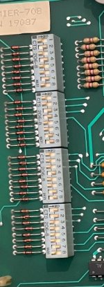

Petit soucis je n’ai pas la notice du flipper et je ne connais pas la procédure pour activer le mode test
Je pense quand même avoir un problème de CPU un autre problème est survenu : à chaque appui sur les batteurs cela rajoute 5000 points même quand la bille est dans la rampe de lancement immobile
Et de manière aléatoire les points du plateau supérieur ne sont plus comptabilisés
