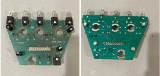

Salut la team,
Petite bouteille a la mer ...
Il me manque un pcb, sur mon Dredd ; un pcb relativement "light" par rapport a ce qu'on a dans nos machines, mais un pcb introuvable ...
Il doit faire environ 15 cm x 8 cm et ne sert qu'a supporter des ampoules.
Je recherche quelqu'un qui serait équipé du matériel pour m'en imprimer un.
Voilà matelots, j'espère que cette bouteille trouvera un jour le rivage ;)

Pour refaire cela
Il en faut un original, pour les cotes, les trous, les positions des lampes sans cela impossible à refaire pour commencer
Après il faudra encore le support de lampe spécifique etc....
Un gros investissement
Alros économiquement une carte pas valable du tout

Pourquoi ne pas essayer de la faire toi même
avec un peu de patience
Tu essaies de faire un gabarit avec du carton , tu marques l'emplacement des lampes et des fixations
Après tu le modélises sous fusion 360 par exemple pour voir si tout est à sa place
tu recopies le routage (rien à concevoir tout à copier)
tu transfères cela dans un logiciel de création de pcp
Et tu envoies cela chez JLCPCB par exemple et en moins de 10 jours, tu auras 5 PCB pour presque rien
je sais bien que c'est plus facile à dire qu'à faire, mais c'est largement faisable avec tu temps
