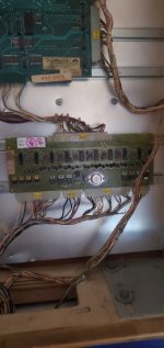

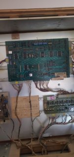

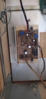

je possède un close encounters et je n'ais pas tout le temps de son sur le decompte des points en fin de boules.
Si quelqu'un a une idée?

As tu une cpu d'origine ?
Fait une photo de ton fronton avec les cartes
On sera fixé
ci joint quelques photos si cela peux vous aidez.

OH la laaaaaaaaaaaaaaa
Cpu connecteur soudé ....
Porcherie du fameux JRK (le pire des cochons si bien dépannages non déclarés (sans éclairage hin au noir donc), sévissant sur le Mauvais Angle du coin et tout le reste) et de ses étiquettes petits carreaux dans le sous sol
Pffff
Donc ici sans doute la driver en défaut et ou possiblement la cpu
Regarde bien la connectique de la driver, important
