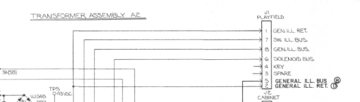

J'ai un copain qui a un Play Boy Bally et d'un seul coup les lampes GI uniquement du plateau se sont éteintes. Tout le reste fonctionne parfaitement.
Je n'ai pas vu de fusible pour cette partie de l'éclairage.
Y aurait il un fusible sous le plateau ??(sur le schéma il n'y a rien)
Merci et bonne journée
Pas de fusible sous le plateau pour cela
Mais un fusible sur la carte Redressement
Mais comme je parie tu as le fronton d'allumé, là je te donne en mille, connecteur fumé, cosses etc .. à refaire et ou alim avec
Si l'alim est impactée, cherche pas à t'emmerder avec, vois celle sur RP qui sera bcp bcpo bppppppp mieux :p
