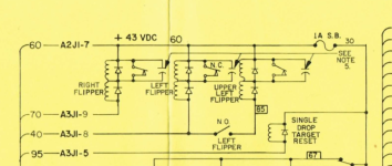

Il ta faudra déjà vérifier si tu as le +43V qu arrive aux batteurs du bas
Commence par là
OUI absolument
Fil de couleur 60 soit BRUN uniquement BRUN, un gros fil
Prend un fil à la masse
Et touche les broches A3 J1 en broches 9 et 8
Tes batteurs doivent fonctionner

Du coup je prends un fil , je mets une extrémité sur la tresse de masse et avec l’autre extrémité je viens touché la broche 8 et puis 9 pour voir la réaction du batteur de gauche et celui du haut à gauche également.

Puis j’ai mis à la masse les broches 8 et 9 et rien ne s’active non plus .

OU alros tu as une ruptures de fils, contacts
Les batteurs sont AUTONOMES
La seule chose qui les coupe c'est le relais de TILT qui est sur la sol Driver et ou la connectique
Après reste possiblement tes EOS aussi etc...
Là cela n'est que câblage à mon avis (et ou bouton de caisse)

C’est bon David , au finale les pastilles des contacts eos qui étaient oxydé. Quand j’ai relu les messages tu me parlais de vérifier les contact eos et j’avais regardé vite fait .
Mais c’était bien cela .
