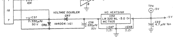

S'il manquerait le dernier clignotement, cela voudrait dire que ton -5V serait absent, soit la GI qui arrive mal, la pompe à diode pour faire la tension négative déconnerait, soit le régulateur 7905

Ce que l'on nomme en Electronique une Pompe à diode c'est cela
Les diodes CR8 - CR7 et condo directement sur une source qui change d'état (carré ou sinus peut importe)
Cela Remplis un condo, donc POMPE, et libère à l'autre alternance si tu veux cela dans l'autre montage après
Cela permet de faire des tensions négative et ou la doubler, tripler ...etc... Principe dans un montage THT ou les ozoniseurs
A savoir la tension monte mais le courant diminue et ce proportionnel à la charge en COULOMBS dans le condensateur (ou les condensateurs)
Voilà comment on fait le -5V avec le 6.3V des GI
