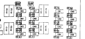

Je suis embêté sur une carte Driver Wpc sur un The Machine.
Je m'explique:
Il s'agit d'une carte que je garde en spare. Elle est en superbe état, condensateurs remplacés, pas de connecteurs brûlés, on la croirait neuve.
Sauf que:
J'ai 3 transistors qui ne donnent rien; Q82 / Q58 / Q54
J'ai bien évidemment contrôlé la ligne complète de ces transistors, RAS, j'ai même remplacé U4 et U5
J'ai également un soucis de lampes commandées, lié à Q98. J'ai aussi resuivi toute la ligne. je ne vois rien.
Ce dont je suis certain: La panne vient de la driver, avec une autre, tout va bien et le jeu tourne à 100%
Tout le reste de la carte est ok et sans soucis.
J'ai même changé la nappe avec une que j'avais et qui vient de RP. Même le connecteur de la nappe a été remplacé.
Avec tout cela, la panne n'a pas évolué, rien de mieux et rien de pire.
J'ai contrôlé 200 fois les pistes avec le schéma, loupe, lumière.
le réseau de résistances en sortie de la nappe pourrait mettre le bazar?
Je cherche des idées, pourtant j'en ai refait un certain nombre de ces driver....
Je vous remercie de vous arracher pour moi les cheveux, j'en ai encore besoin
