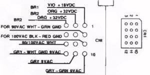

je vais devoir changer de lunettes on a bien le schéma de la carte contrôleur DOT MATRIX et du DISPLAYn'insistes pas trop avec l'afficheur branché... fais une photo de celui-ci si c'est faisable / démontable (partie électronique)
le manuel n'en parle pas!
L.P
il faudrait regarder entre 1 et 2 de P1(Power) sur le Display si il n'y a pas un court-circuit?
puis même vérification entre les pin 1 et 4 et les pin 2 et 4
