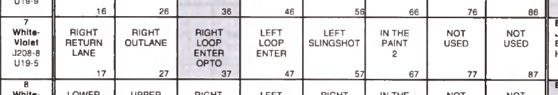

Masse en ligne 7 BLN-VIO R7. Du coup j'ai débranché les fils blanc - violet des switchs 17 -27 - 57 - 67 et débranché les opto 37 - 47. Mais âpres redémarrage la panne est toujours la.

Tu dois avoir un court circuit sur les contacts, fils ou carte opto
vérifie cela
Sur 208 tu as des optos basket ..
En tous cas ce dont tu peux être sûr c'est que la cpu n'a de défaut de matrice

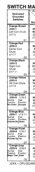

Quand tu lances les tests contacts, c'est juste avec les contacts dédiés
Ils n'interfèrent pas sur la matrice
Quant tu ne laisse que cela tu peux lancer les tests contacts, avec les autres de déconnectés :) et trouver ainsi la zone fautive

Quand je rentre de le menu test contact tout est OK sauf la ligne 7 qui est toute fermée.
Je peux tester tout le reste sans aucun souci.
Après je ne comprends pas l'image 2 que tu me mets, elle a un rapport avec la masse en ligne 7 ?
