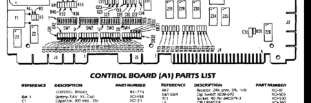

Pour les fusibles ce sont j1 alim son et j2 carré alimentation a2
En reprenant mes mesures j étais a 8v sans avoir rien fait. En débranchant j2 donc alimentation 5v j étais toujours à 8v. Suite à sa je me suis dit il manque 2v en j1 et au final il manque 2 v sur j1 aussi pour avoir le 5v.
Donc j ai regardé les fusibles et la surprise F2 et tout bizarre dedans ( genre oxydé). Je me dis que celui ci laissé peut etre passer 8v mais pas l intensité non ? Je dois en avoir aujourd’hui pour les remplacer.
De plus il y’a un fil qui a l’air de servir de pontage sur le gros transfo. Est-ce que ce ne serait pas sa le problème ?

Je rejoint David, pour commencer il faut que tes alims soient clean et stables, surtout le 5V de la carte régulation. Ne joue pas avec cette tension au risque de tout cramer.
Cette carte est connu pour provoquer des problèmes, potentiomètre instable et/ou régulateur HS. David fait des solutions de remplacement au cas où

Le professionnel je ne lui fait plus confiance et quand je l avois contacté il a eu le culot de me dire qu’il ferait aucun geste dessus …. Pour l alimentation je suis d accord par contre je ne suis pas bon au niveau du 12v, pour moi le problème est avant la carte ou je me trompe ? Car j ai 8V a9v avide au lieu de 12v
